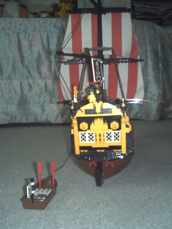

Es raro que yo modifique un set, ya que me gusta mantenerlos en su estado original. Pero hay veces que piensas... el diseñador se podría haber esforzado un poco más. El caso es que estaba toqueteando mi 6286, al cual tengo un gran aprecio y jamás pensé que llegase a modificarlo, pero es que estaba hasta las narices de tener que colgar y descolgar el bote que va amarrado a unos ganchos del castillo de proa. Así que:
Modificaciones 6286 Parte 1: el dichoso bote.
Con unos sencillos apaños y 4 piezas por aquí y por allá he conseguido un sistema más cómodo para bajar y/o elevar el bote, todo ello sin tener que extraer ninguna pieza del modelo original, simplemente añadiendo piezas que tenía. Antes de mostraros el cambio de mi víctima, así era el set antes de la modificación:
Y aquí los cambios: explico. En la primera foto se ven dos poleas en una de las cofas, tienen que ser dos, ya que se requiere de dos canales de hilo distintos. Si se quiere que los hilos bajen o suban simultáneamente se puede atravesar un axle por el orificio lateral de las poleas sin problema, yo no lo he puesto por simples cuestiones estéticas. Son bicolores porque no tenía dos del mismo color. Yo he puesto unos 35 cm de hilo, pero con 25 yo creo que hay de sobras:
He conducido ambos hilos hacia dos Plate 1 x 1 with Clip Light - Type 2 negros (no tenía blancos) colocados en el castillo de popa. Estas piezas están pensadas para hacer de guía para el hilo, su uso es imprescindible para que el hilo vaya correcto:
Después los hilos bajan hacia los ganchos que antiguamente sustentaban el bote, ahora simplemente esos ganchos hacen el rol de guía:
Y dónde acaban atados los hilos? pues a unos ganchos que luego se encajan con los tubos flexivos que agarran el bote:
Una vez abajo el bote, sólo es cuestión de quitar los cables negros y ale, nuestros piratas ya pueden ir a abordar algún pueblo o lo que nuestra imaginación nos cree. El mecanismo se integra perfectamente en el barco, no desentona ni obstruye ninguna otra función del barco. Además, con los hilos parece que el barco tenga mas estayes, lo cual incrementa su realismo un poco mas.

Qué casualidad, yo ando también a vueltas modificando este set.
Me gusta el sistema de poleas, pero, ¿no impiden que la vela triangular de popa se mueva?
Estoy de acuerdo con que es un set mítico, pero con un diseño que me parece horroroso en algunos aspectos: le he reformado prácticamente entero el castillo de popa, poniendo ventanas de arco, suprimiendo el gancho del bote y homogeneizando colores (todo negro y reborde blanco), he modificado el sistema de cañones (los he puesto tipo Barracuda), he disimulado como he podido la bañera, he sacado el ancla por el hueco que hay en el costado de la pieza frontal del casco, he quitado el mástil de popa y he puesto una vela trapezoidal del Renegade Runner en el que sería el palo mayor, le voy a cambiar las puertas del camarote (cuando me lleguen unas puertas negras de 3x6)... Y, sobre todo, he suprimido el tosco "mecanismo" del timón. Cuando lo tenga terminado, subiré alguna fotillo y así vemos alternativas al diseño original :D  .

Fatástica modificación. Es tremendamente funcional, bastante sencilla, y como apuntas queda perfectamente integrada y disimulada.
¡Gran trabajo!
Gracias por los comentarios!
Cita de: Constructor en 29 de Agosto de 2011, 11:15:02 AM
En principio la vela ya no se podía mover incluso antes de poner esta modificación  :D, debido a esto:
Yo no me fije, pero se ve que el estaye que va de proa a popa también pasa por uno de esos orificios que tiene la vela triangular en el margen de abajo. Me enteré de ello un día que estaba mirando la caja detenidamente.
