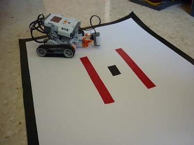

Hola,
 He comprado recientemente un Lego Mindstorms :) y estoy empezando a trastear con el Robot.
 Para ello me voy a ir marcando algunos pequeños y fáciles retos y trataré de buscar varias alternativas para solucionarlos.
 Publico esto aqui porque puede que haya alguien mas en el foro que este empezando y quiera participar de la idea y compartir soluciones.
El reto es el siguiente... encontrar la linea Negra que se encuentra entre las dos Rojas. Hay que tener en cuenta que el Robot puede estar en cualquier posición de salida.
Nota: El borde del recinto tambien es Negro, por lo que el robot debe identificar si esta en el borde o en el objetivo.
Esto mismo lo he publicado en un nuevo blog que he creado
Asi que si alguieren quiere compartir alguna idea de como realizar el Reto será bienvenida.  :guino:
saludos

En estos momentos el reto me esta pareciendo mas dificil de lo que esperaba.
Una vez encuentro la linea roja quiero moverme de forma perpenicular a la linea, pero aun no lo consigo. Me estoy volviendo loco usando el sensor de rotacion del motor.

Evidentemente en estos momentos lo importante es aprender por el camino... Por ahora lo aprendido..
- el robot con 4 ruedas me daba problemas midiendo las rotaciones del motor. Las ruedas no motrices me frenaban el obot al hacer giros y las medidas no me salian exactas.  Mucho mejor con tres ruedas.
- hacer un sigue lineas sobre una linea roja usando la luz roja es una equivocacion.  Es algo evidente, pero me di cuenta varios dias despues.
