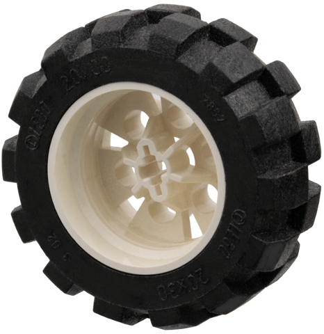

Te recomiendo estas ruedas, si la escala te lo permite:
http://www.bricklink.com/catalogItem.asp?P=4266c01
Wheel 20 x 30 Technic, with Black Tire 20 x 30 Solid Balloon (4266 / 2857)
Respecto a las llantas que mencionas, creo que no son iguales en medidas.... una es mas moderna que la otra... pero no lo sé seguro...

Me he dado cuenta de que tenía por aquí una llanta de las ruedas que propuso Parda, y poniéndolas junto al vehículo en construcción me resultan demasiado anchas. Las que propone Blastem ya se salen de la escalaminifig demasiado :D, así que al final le pondré las que había pensado en un principio (eso sí, con la llanta antigua)
