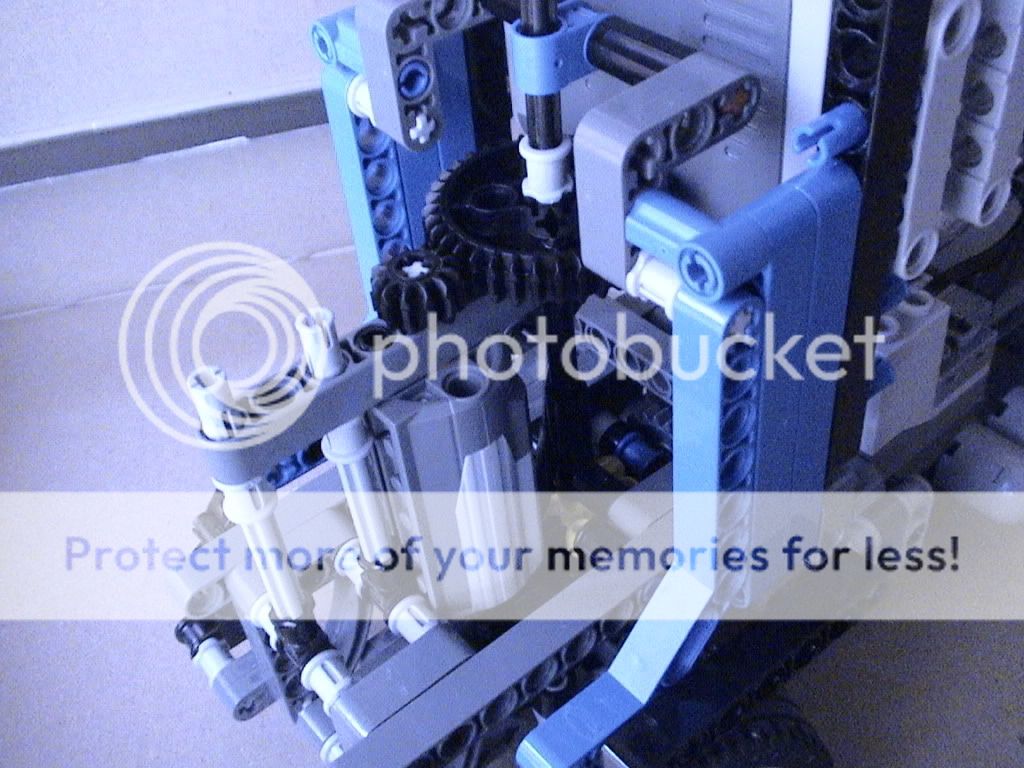

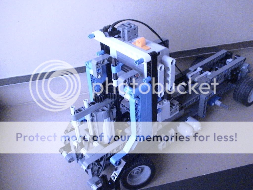

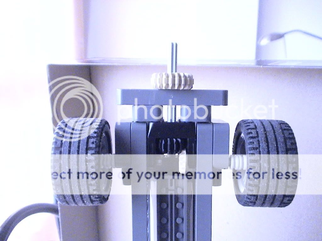

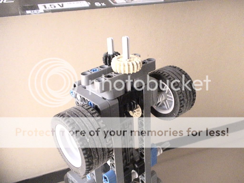

Para que veais lo bruto que llego a ser motorizando aqui van unas fotos
Aqui el detalle de la direccion:
aqui un zoom-out donde se ve que he tenido que ampliar la cabina para poner el portabaterias y el sensor de IR
y aqui la traccion trasera del tipo "SinDiferencial es masRapido de montar"
Espero no haber insultado vuestra inteligencia con esto...
Pues a mí me parece bien resuelto  :}
Con tanto volumen de piezas nuevas es difícil conservar el original, pero así está bien  :lengua:
