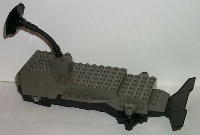

El set 3589 Nitro Flash tiene una base RC que se parece bastante a la actual base PF.
Después de soltar los 7 tornillos que hay en la base se encuentra esto:
Y para que no quede en una mera foto de unos componentes anónimos...
1) Motor de propulsión + caja de reducción
2) Inductor de dirección
3) Sensor de choque. Al colocar el módulo sobre el suelo este sensor detecta el golpe y el motor arranca
4) Puente H del motor de propulsión
5) Controlador
6) Puente H del inductor de dirección
Para terminar una toma del interior del inductor de dirección:
Jeje, es igualito que los coches RC de toda la vida (Nikko, Tyco, etc), pero con Studs.
