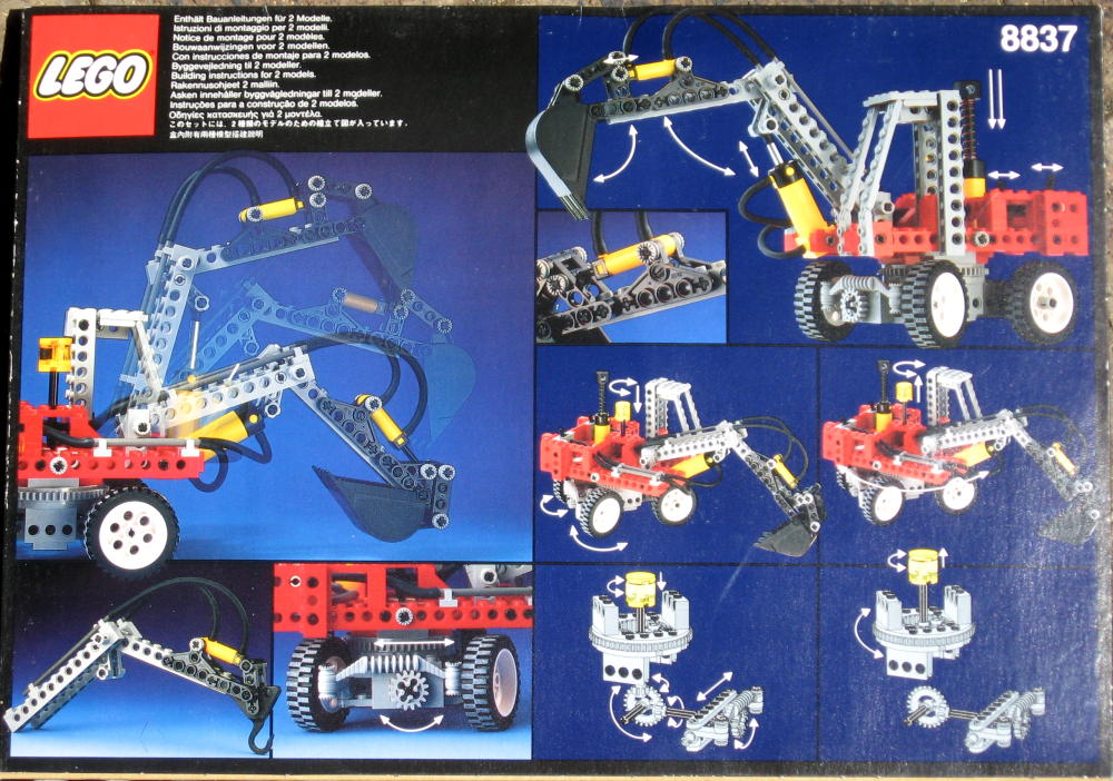

Como sucesor del 8837 de 1992, el set presenta un diseño muy conseguido.
Este set lleva un dirección "Hand of God" tanto de giro de la base como de giro de las ruedas muy original, os lo aseguro, viene explicado en la parte trasera de la caja
Medio año me tiré ahorrando para comprarme este set, y no me arrepiento.   ;D

Creo que no son comparables como lo haces Lumix. Para empezar el 8837 tiene un tramo de brazo menos. Y el hecho de que ese tramo se accione a la vez que el 'cubo' (?) no significa que haya perdido una función sino que la ha ganado. Luego está el tema del control sobre las válvulas neumáticas que en realidad solo admiten dos estados: abierto y cerrado. Cualquier graduación intermedia es harto dificil de conseguir y para conseguirlo hace falta regularlo con mucho mimo, uno a la vez . En ese sentido el LA es una mejora ya que igualmente hay que regularlo uno a la vez, pero con muchísima más precisión.
En cuanto a tener que cambiar la manivela... con muy pocas piezas es posible cambiar eso y hacer que cada LA se actua con una rueda independiente (o con un motor para cada LA: https://www.hispalug.com/foro/index.php?topic=5235.0)
Cubo  :confundido: A qué te refieres con cubo? La pala? La pala deberia ser independiente. El hecho de que se mueva con el brazo es más bien una limitación. En el 8837 la pala tiene su propio pneumatic, aunque sólo se mueve una parte del brazo. En el 8294 la pala se mueve junto con el brazo, lo que pasa es que al abrirse el brazo (al elevarse), la pala (por el propio diseño del brazo) a la vez se abre hacia fuera, lo cual queda muy bien y añade una "pseudo" funcion, pero no una función completa (respecto al otro modelo).
Por otro lado, el 8294 tiene 3 tramos de brazo... de los cuales uno está fijo respecto al otro, con lo cual nos da lo mismo, sólo tiene dos puntos de articulacion que es lo que cuenta. El primer tramo del brazo y el segundo es como un único tramo, no están articulados:
Lo que pasa es que el diseño está hecho asi para que lo parezca, y queda muy bien, pero articulaciones solo tiene 2, igual que el 8837, como se puede ver en este video tan currado:
https://www.youtube.com/watch?v=oOYcP3ltk0w
Otra cosa es que el recorrido de los LA del 8294 permite un movimiento mejor conseguido que en su antecesor (que es lo suyo,  ya que como sucesor, éste deberia mejorar al otro). Este video ilustra perfectamente los movimientos que hay que hacer cuando se pretende excavar con este modelo:
https://www.youtube.com/watch?v=k035lsg_jX4&feature=related
Es decir, hay que ir cambiando de funcion constantemente. Se puede modificar, claro, como ya dije, de hecho teniendo en mente el post que has citado con las modificaciones, pero de serie, que es lo que estamos comentando en la review, no se puede (modificar el 8837 también es posible, por supuesto  :)).
Cubo, cazo, pala yoquesé (en inglés es 'bucket') :D
Cierto, solo hay dos movimientos en el brazo del 8294, pero el 8837 tiene solo 1 movimiento en el brazo. Que la pala y el segundo tramo del brazo (que falta en el 8837) se muevan a la vez es una de las limitaciones del LA, aunque eso también se hizo en el 8419, pero añade valor al diseño del modelo.
El diseño sin duda está muy bien hecho. Y es muy atractivo. Ayss, los liftarms innegablemente consiguen un diseño más compacto y más limpio... pobre manti, al final va a tener que acostumbrarse a ellos :D :D
