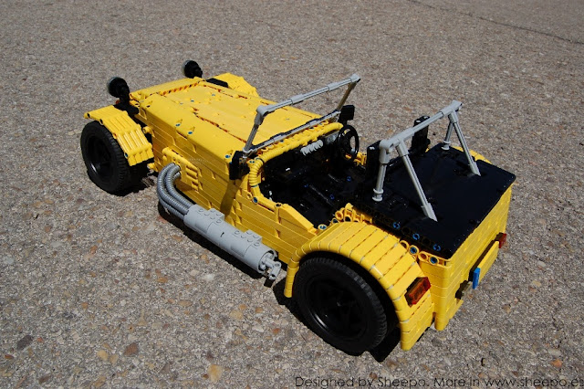

Este coche esta hecho a escala 1:7, y aunque su tamaño total "solo" sea de 56x29x20 studs es el coche de mayor escala que he hecho nunca.
El peso total es de 2.2kg y he calculado que tendrá unas 2500 piezas.

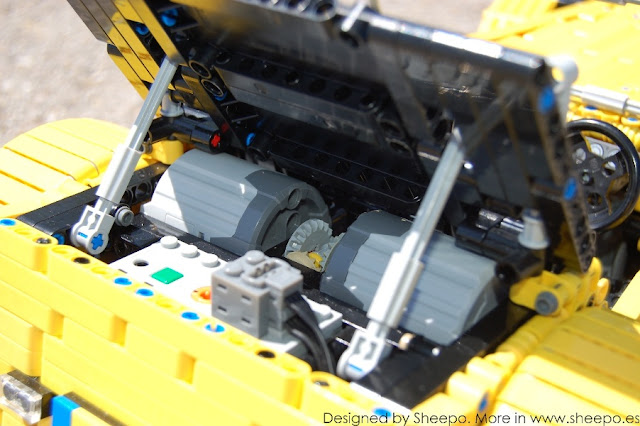

En este coche los mecanismos controlados por PF son:
- Direccion (motor M)
- Traccion (2XL)
- Caja de cambios 5+R (Servo PF)
- Frenos (motor M)

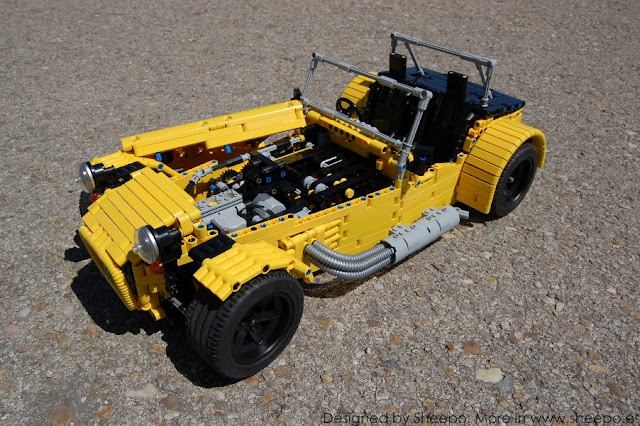

Este coche estrena nueva caja de cambios secuencial, yo la llamo de 3ª generación, para distinguirla de las del Veyron (1ª gen) y la del los demás (2ª gen), el Porsche no entra en esta lista por ser una rama distinta.
Como cabria esperar esta nueva generación es mas compacta a la vez que mas fiable que las anteriores.
Por supuesto al igual que el Land-Rover este también tiene embrague auto-pilotado
De nuevo como mis anteriores creaciones tiene un indicador de marcha en el interior del habitáculo
Justo detrás de los asientos, encima del eje trasero estan los motores de la tracción (2XL), esto resulta especialmente curioso porque el coche es tracción trasera, pero la caja de cambios está delante del habitáculo, por lo que tiene 2 transmisiones. Una va hacia delante a la caja de cambios y la segunda va hacia atrás al diferencial trasero. Ademas justo al lado de los motores esta la bateria de litio, pero igualmente se puede poner una caja de pilas AAA.
El diseño básico del coche real es un chasis monocasco hecho con tubos de diferentes tamaños, suspensión delantera de doble brazo y trasera con un eje rígido un poco peculiar que explicaré mas adelante.

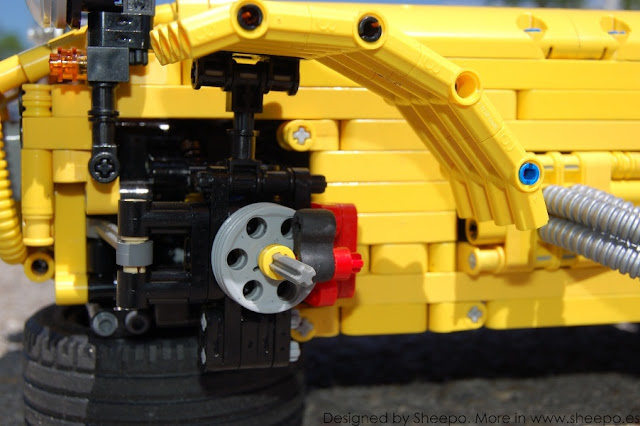

Obviamente como no podía ser de otra manera este MOC tambien tiene suspension delantera de doble brazo. Ademas he añadido sendos ángulos de avance y caída.
Como ya he puesto arriba este coche fue diseñado en 1957, y desde entonces ha llevado varios ejes traseros. Inicialmente llevaba como casi todos los coches de la época un eje trasero rígido tradicional, y actualmente las versiones mas potentes llevan suspensión independiente de doble brazo. Pero entre medias esta el eje mas usado a lo largo del tiempo y que a su vez fue lo que me decanto por hacer este coche, ya que es poco común y muy poco conocido, se trata de un eje trasero rígido de tipo DeDion.
Pongo una imagen para ilustrarlo mejor:
En resumen viene a ser como un eje rígido convencional, pero el diferencial no está incluido en el eje, sino que va unido al coche aparte y se comunica con las ruedas con dos palieres como si de una suspensión independiente se tratase.
He intentado sacar una buena foto del eje trasero, pero como esta incrustado en el chasis no se veía nada claro... pero bueno en el video se ve bien como funciona.

De nuevo al igual que el Land-Rover este coche tiene frenos de disco en todas las ruedas

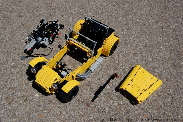

Vuelvo al tema del chasis para seguir contando cosas... El coche original es extremadamente ligero(entre 500 y 550kg según versiones), y parte de esa ligereza se debe a que no tiene nada mas que lo necesario, y yo ha hecho algo similar con él...
Para ahorrar sitio y peso el coche no tiene ni chasis ni carrocería... bueno si, chasis si... AAHH NO!!!! ESPERA!! que lo que tiene es carrocería... AAHH NO!!!! ESPERA!! que... vaya, menudo lío...
¿A que viene esta frase sin sentido? Fácil, el chasis y la carrocería son la misma cosa. Aproximadamente el 80% de todos los liftarm amarillos que se ven en el coche son ademas de estéticos, estructurales.
Quitamos el capó, el tren motriz(desgraciadamente esto no es tan fácil como en el Land-Rover por limitaciones de espacio) y el tirador de los frenos nos queda esto:
Si me centro en el chasis que es lo curioso, aquí se muestra como es la base estructural del chasis
Resulta especialmente llamativo la zona donde va el tren motriz, ya que el chasis tan solo son dos filas de liftarm a cada lado del coche. y a pesar de ello es tremendamente rígido y tiene una resistencia a la torsión excelente, de hecho creo que de mis coches grandes es el mas rígido.
