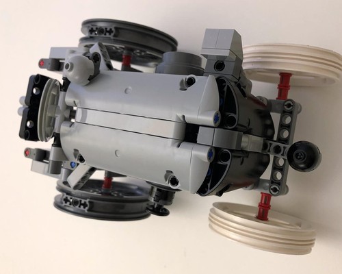

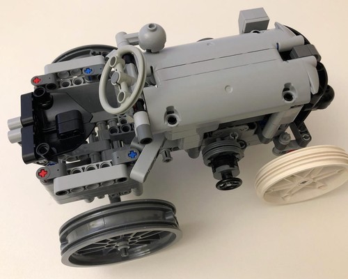

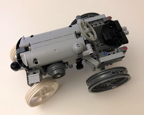

Pongo aquí unas fotos de un pequeño tractor de BALBO85 del que no voy a hacer una
revisión al uso, pero que me ha gustado lo bien que queda.
Sólo tiene 291 piezas y no tenía las ruedas delanteras en color DBG, así que utilicé
las blancas que si tenía bastantes.
